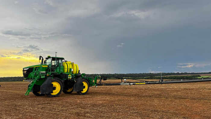

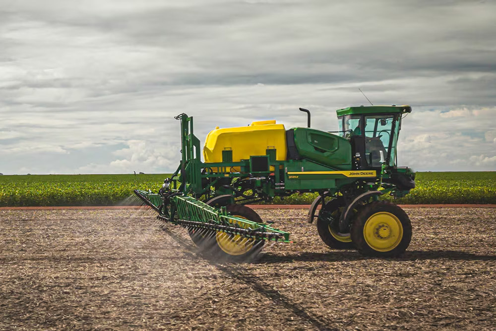

Cette usine produira le tout nouveau pulvérisateur automoteur 1025E, un appareil qui n’est pas sans rappeler de précédents appareils PLA, marque que le géant américain a acquis en 2018.
Cette nouvelle unité s’inscrit dans la stratégie de John Deere visant à moderniser et à rationaliser sa gamme de pulvérisateurs au Brésil. La production du modèle 1025E, particulièrement adapté aux besoins du marché local, conforme avec les normes antipollution Tier 3 devrait débuter en août et sera destinée aux agriculteurs cultivant du soja, du maïs, de la canne à sucre, du manioc et des pommes de terre dans des régions au relief varié.

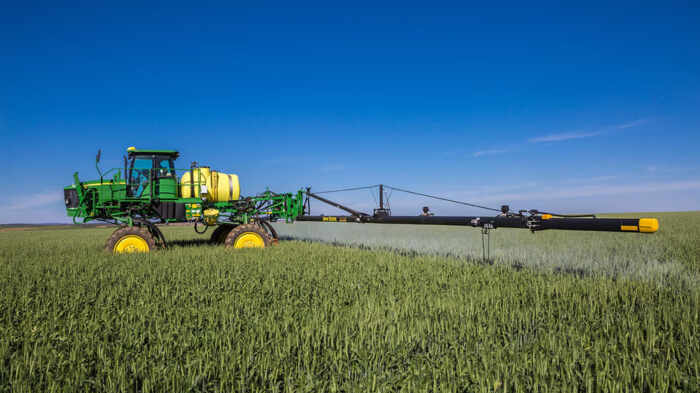

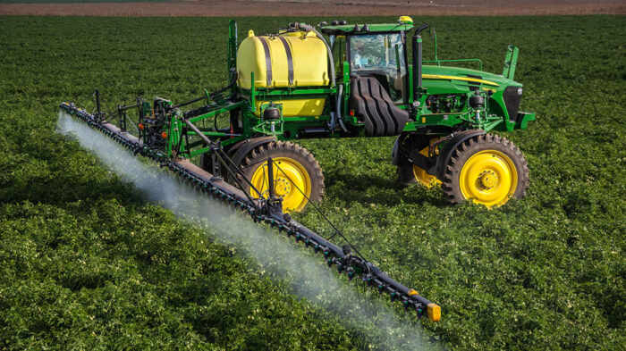

Le John Deere 1025E se distingue des modèles jusqu’alors produits sur le marché sud américain à moteur avancé, comme le nouveau modèle 230M lancé l’année dernière, par sa cabine avancée. Plutôt simple et économique, le 1025E hérite d’un moteur DPS PowerTech 6,8 litres (Tier 3) de 202 chevaux avec transmission hydrostatique 4×4 permettant de l’emmener à 23 km/h en pulvérisation et 48 km/h sur route, d’une cuve de 2.500 litres, d’une rampe acier de 24, 27 ou 30 mètres à 5, 7 et 9 sections. Sa garde au sol de 1,6 m. lui permettra d’intervenir dans les cultures hautes tandis que sa voie peut être réglée hydrauliquement de 2,68 à 3,2 m.
